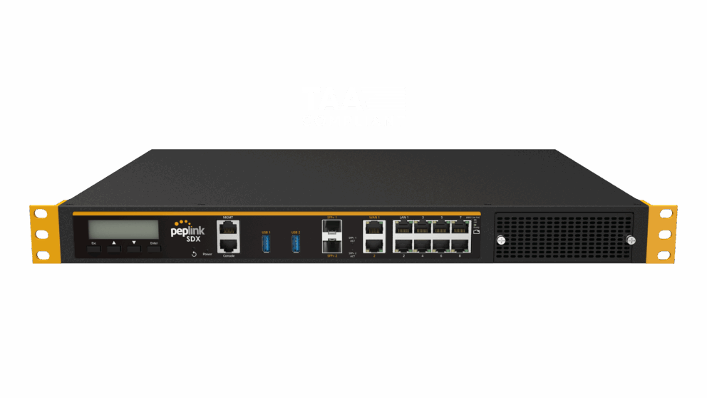

SDX
モジュラー型エンタープライズグレードルーター
「X」シリーズの一員であるSDXは、極限のパフォーマンスと将来性を兼ね備えた設計を、実用的な価格で提供します。SDXは、あらゆるエンタープライズ支店ネットワークの帯域幅要件に対応可能です。さらに、SDXはFlexModuleに対応しており、必要なポートを選択してルーターをカスタマイズできるほか、新しいモジュールが発売されるたびに最新技術を即座に導入できます。

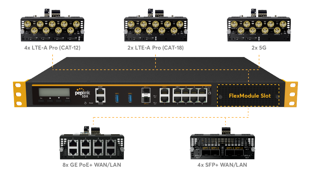

将来性を考慮した設計
SDXはFlexModuleに対応しており、必要なポートを選んでルーターをカスタマイズできるだけでなく、新しい技術がリリースされ次第、すぐに適用することが可能です。
Peplinkチームは、5Gなどの新技術が登場するたびに、新たなFlexModuleを開発します。新しいFlexModuleを挿入するだけで、SDXは5G対応ルーターに進化します。新しいルーターを購入する必要はありません。
モジュラーシステム。柔軟性を追求
4つのセルラーWAN
4つのセルラーWAN
セルラーリンクを統合し、プライマリ接続のワイヤレスSD-WANバックアップを実現します。
8 WAN/LAN用 RJ45
8 WAN/LAN用 RJ45
PoE対応のモデムをWANに接続するか、カメラ、IP電話、Wi-FiアクセスポイントなどのPoEデバイスをLANに接続できます。
4つの光ファイバーWAN/LAN
4つの光ファイバーWAN/LAN
Fiber WANやLANスイッチを接続して、オールファイバーのネットワークを構築できます。

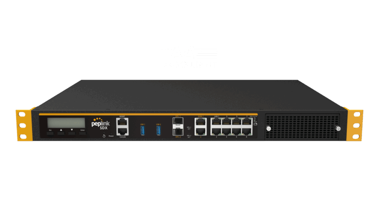

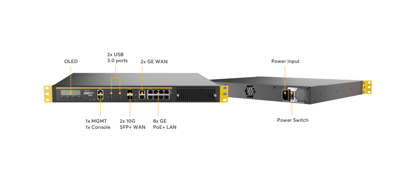

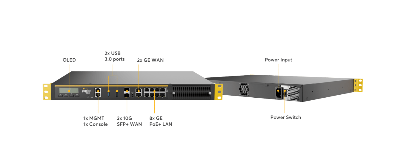

エンタープライズ対応
FlexModuleがなくても、SDXはエンタープライズ支店の導入に十分対応しています。標準で2つのEthernet WAN、2つのギガビットファイバーWAN、2つのUSB WANを備え、複数の接続ソースに対応可能です。さらに、8つの統合LANポートはPoE+を通じてデバイスへの電力供給も可能です。

8x GE PoE Module (EXM-8C) ^
Interface8x 10/100/1000M Ethernet Ports *
Capable of PoE+
Power Consumption15W (255W max. with 802.3at/af PoE+ Output)
Dimensions4.1 x 7.4 x 1.5 inches
103 x 188 x 38 mm
Weight1.1 pounds | 475 grams
^ The 8xGE PoE+ FlexModule(HW2) is compatible with SDX (HW4 or above)
* Module can be configured with LAN or WAN ports as needed.
4x SFP+ Module (EXM-4F) #
Interface4x SFP+ Ports *
Power Consumption11W
103 x 188 x 38 mm
Weight0.83 pounds | 375 grams
# Antenna is not included.
3x LTE-A Module (EXM-3LTEA) #
Interface3x Embedded LTE-A Cellular Modems
with Redundant SIM Slots
Antenna Connectors6x SMA Cellular Antenna Connectors
1x SMA GPS Antenna Connector
Downlink/Uplink Datarate300Mbps/50Mbps (CAT-6)
600Mbps/150Mbps (CAT-12)
Power Consumption20W
103 x 188 x 38 mm
CAT-12. 4x LTE-A Module (EXM-4LTEA) #
Interface4x Embedded LTE-A Cellular Modems
with Redundant 4FF Nano SIM Slots
Antenna Connectors8x SMA Cellular Antenna Connectors
Downlink/Uplink Datarate600Mbps/150Mbps
103 x 188 x 38 mm
CAT-20. 2x LTE-A Module (EXM-2GLTE) #
Interface2x Embedded LTE-A Cellular Modems
Downlink/Uplink Datarate2Gbps/211Mbps
103 x 188 x 38 mm
2x 5G Module (EXM-2X5G) #
Interface2x Embedded Cellular Modems
with Redundant 4FF nano SIM Slots
Downlink/Uplink Datarate5G: 4 Gbps / 700 Mbps
LTE CAT-20: 2 Gbps / 150 Mbps
103 x 188 x 38 mm

BPL-SDXSDX Base Model, No Expansion module, 2x GE WAN Ports, 2x 10GbE SFP+ WAN ports, 8x GE LAN ports, 2x USB WAN
