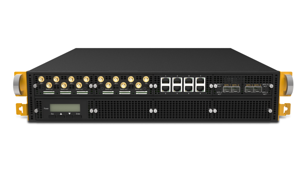

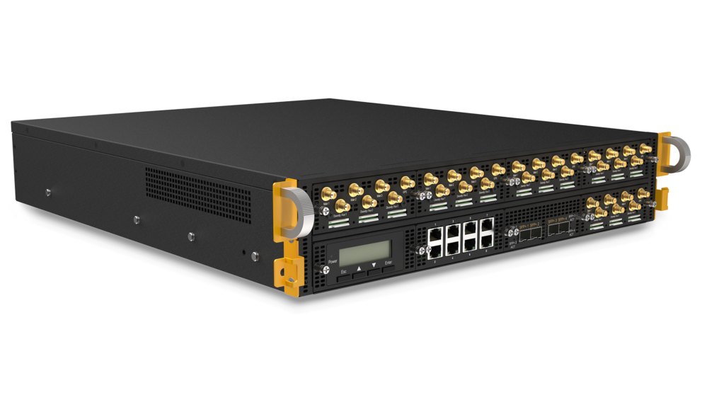

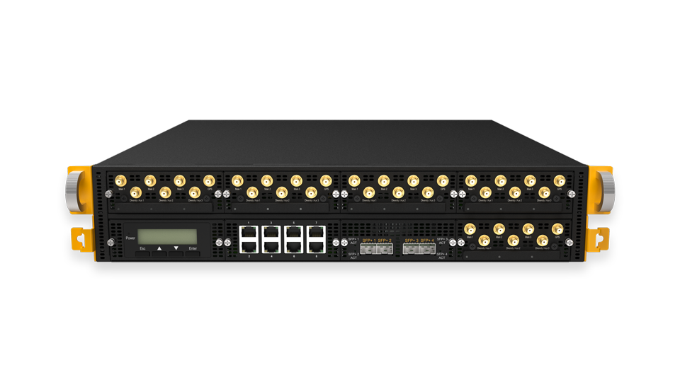

業界最高性能のSD-WANプラットフォームを紹介します。EPXは、LTE-A、5G、衛星モデム、固定回線ネットワークなど、幅広いWANオプションを接続する迅速に展開可能で強力かつ多用途なSD-WANルーターです。19インチ2Uラックマウント型のフォームファクターで、最大24回線のセルラー接続を組み合わせて、完全な接続の信頼性を実現します。
将来性のあるデザイン
EPXはFlexModuleおよびFlexModule Plusに対応しており、ポートの選択肢に応じてプラットフォームをカスタマイズでき、将来リリースされる新技術を即座に適用できます。

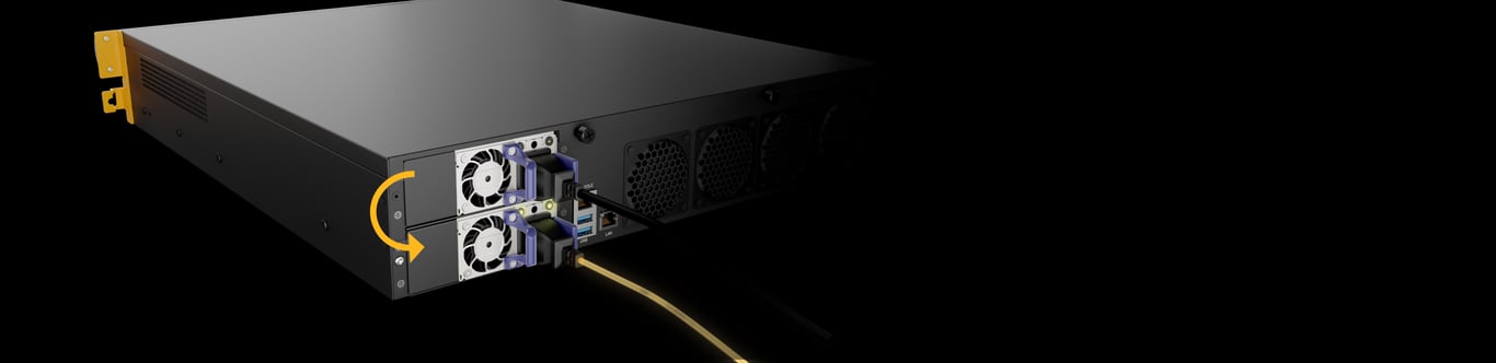

無停電電源
EPXは2つの電源入力と2つのホットスワップ可能な電源ユニットを備えています。
いずれも1つずつで機能するため、ケーブルが切断された場合や電源ユニットが故障した場合でも、途切れることなく電力を供給し続けます。

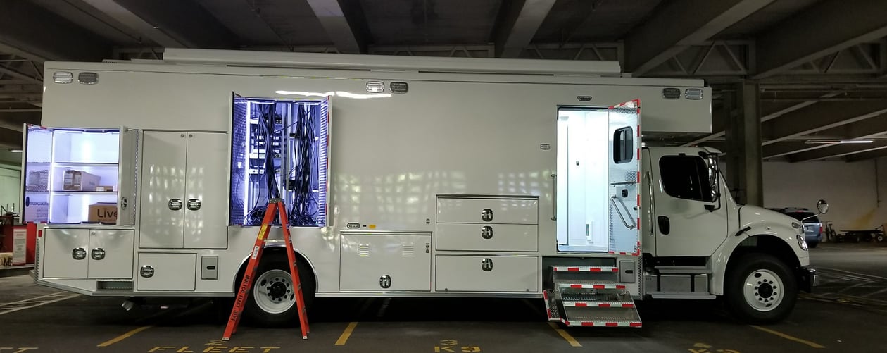

  • EPXを搭載することで、モバイル本部はプライベートLTE、商用LTE、衛星リンクを組み合わせて、高速で途切れのないVPN接続をモバイル本部およびパトロール車両に提供できます。この構成により、パトロール車両はセルラー接続のカバレッジ範囲が広がります。1つのセルラープロバイダーの範囲外であっても、他のプロバイダーの範囲内にいるため、接続が維持されます。
    公共および商用安全LTEの統合

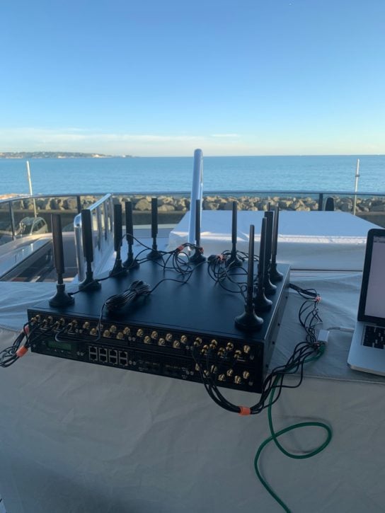

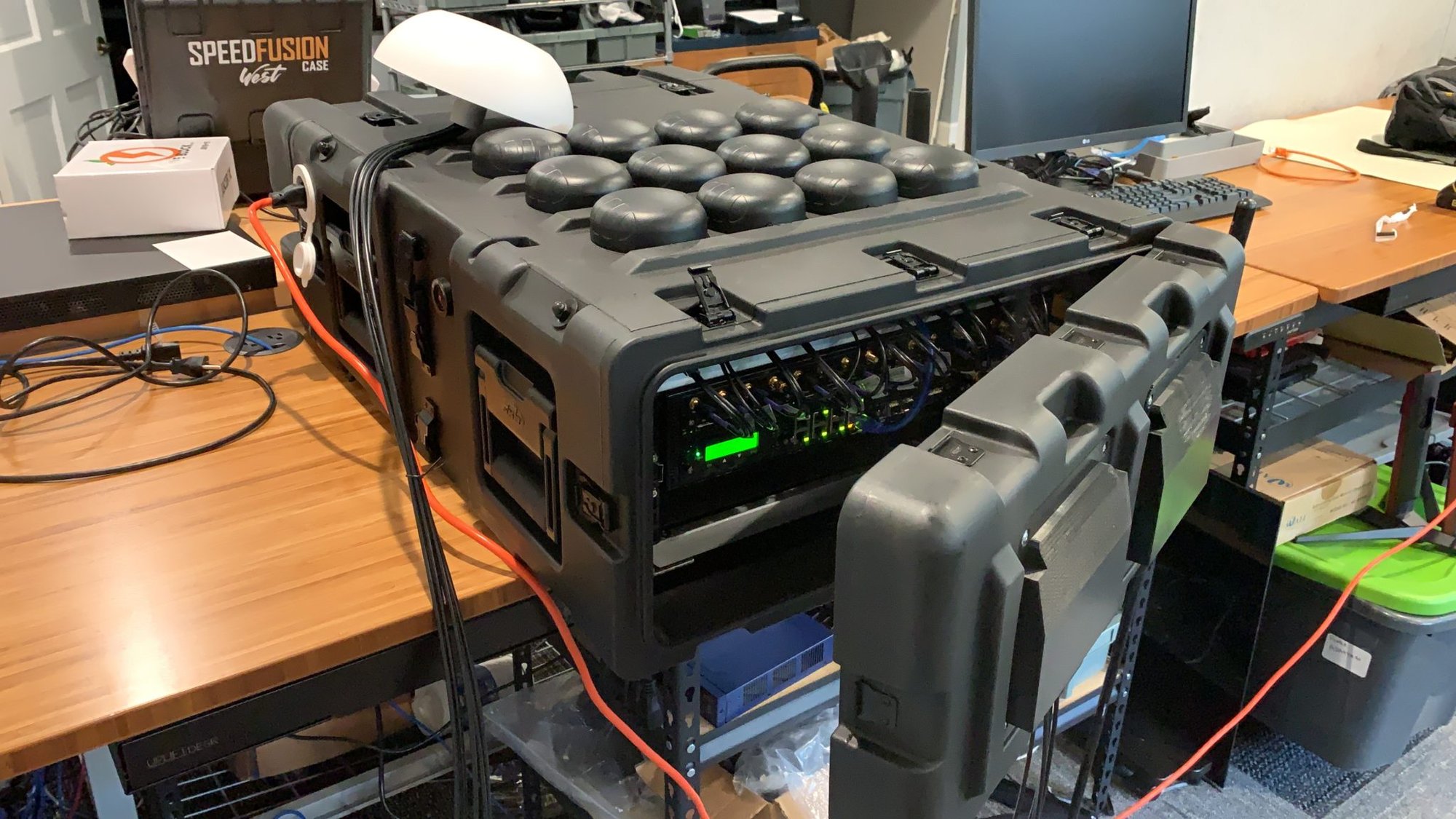

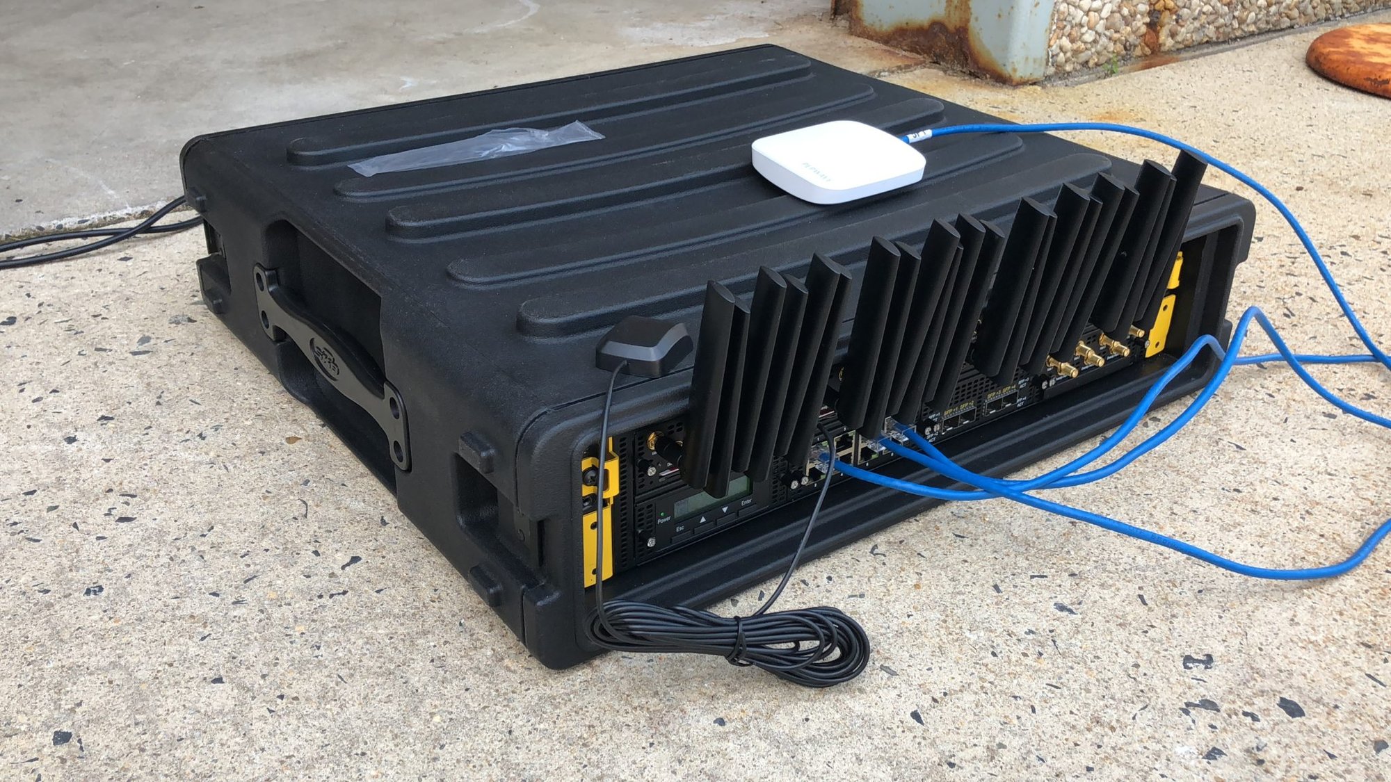

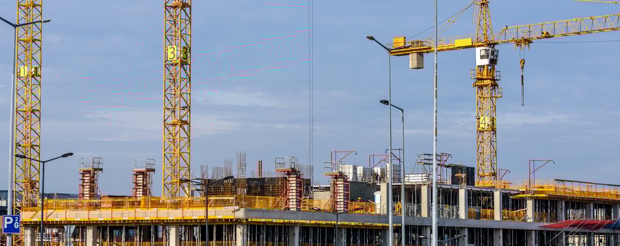

  • EPXを使用すると、仮設サイトは数分で接続できます。EPXは最大18回線のセルラー接続を組み合わせ、高画質なビデオストリーミングや大容量データ転送を実現します。また、EPXはDockerコンテナをホストできるため、現場で独自のカスタムアプリをホストして管理を簡素化することができます。
    作業現場およびイベント

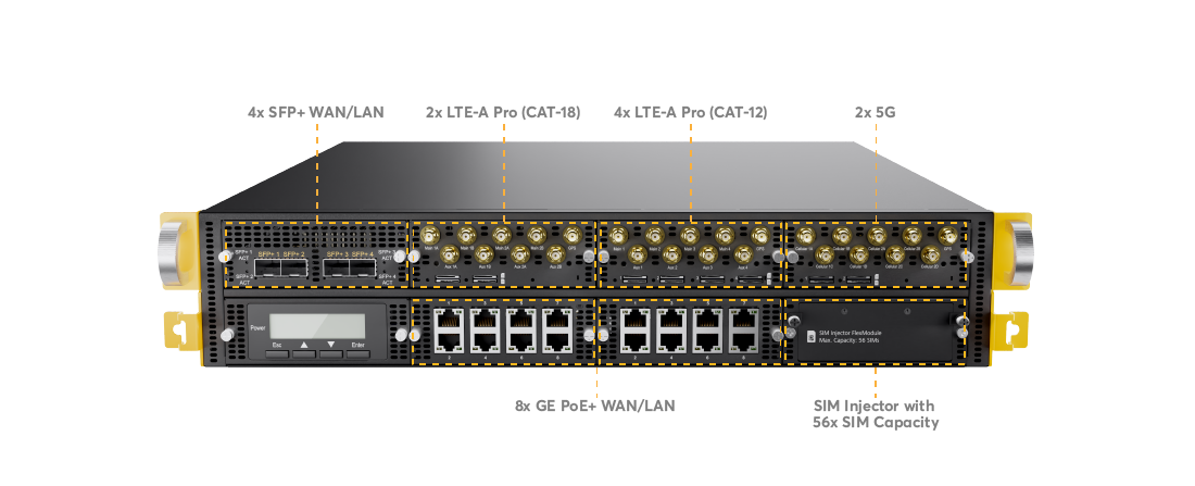

8x GE PoE Module (EXM-8C) ^
Interface8x 10/100/1000M Ethernet Ports *
Capable of PoE+
Power Consumption15W (255W max. with 802.3at/af PoE+ Output)
Dimensions4.1 x 7.4 x 1.5 inches
103 x 188 x 38 mm
Weight1.1 pounds | 475 grams
* Module can be configured with LAN or WAN ports as needed.
^ This FlexModule with HW2 is not applicable to FlexModule Slot 2 of the EPX.
4x SFP+ Module (EXM-4F) #
Interface4x SFP+ Ports *
Power Consumption11W
103 x 188 x 38 mm
Weight0.83 pounds | 375 grams
# Antenna is not included.
SIM Injector FlexModule (EXM-SIM-BK56) #
SIM Slot Capacity56 4FF Nano SIM Cards
103 x 188 x 38 mm
Weight1.30 pounds | 600 grams
Compatible with EPX, SDX Pro
3x LTE-A Module (EXM-3LTEA) #
Interface3x Embedded LTE-A Cellular Modems
with Redundant SIM Slots
Antenna Connectors6x SMA Cellular Antenna Connectors
1x SMA GPS Antenna Connector
Downlink/Uplink Datarate300Mbps/50Mbps (CAT-6)
600Mbps/150Mbps (CAT-12)
Power Consumption20W
103 x 188 x 38 mm
CAT-12. 4x LTE-A Module (EXM-4LTEA) #
Interface4x Embedded LTE-A Cellular Modems
with Redundant 4FF Nano SIM Slots
Antenna Connectors8x SMA Cellular Antenna Connectors
Downlink/Uplink Datarate600Mbps/150Mbps
103 x 188 x 38 mm
CAT-20. 2x LTE-A Module (EXM-2GLTE) #
Interface2x Embedded LTE-A Cellular Modems
Downlink/Uplink Datarate2Gbps/211Mbps
103 x 188 x 38 mm
2x 5G Module (EXM-2X5G) #
Interface2x Embedded Cellular Modems
with Redundant 4FF nano SIM Slots
Downlink/Uplink Datarate5G: 4 Gbps / 700 Mbps
LTE CAT-20: 2 Gbps / 150 Mbps
103 x 188 x 38 mm
