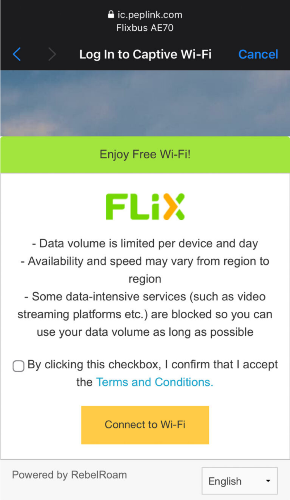

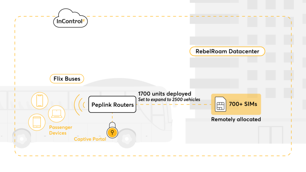

この課題に対応するため、Flix社はPeplinkのパートナーであり、交通分野における接続ソリューションの専門家として知られるRebelRoam社と協力を始めました。2024年夏までに、ヨーロッパおよびアメリカの車両に約1,700台のPeplinkデバイスが導入されました。すべてのデバイスはInControlを通じて設定され、定期的にモニタリングされています。各デバイスは、カスタムのキャプティブポータル経由でアクセス可能な、バス向けの無料Wi-Fi接続を提供しています。 RebelRoam社のデータセンターでは、複数のキャリアに対応した700枚以上のSIMが、Flix社の車両全体で使用できるように準備されました。すべてのPeplinkデバイスは中央管理システムに接続されており、RebelRoam社は各車両のルーターに対するSIMの管理・制御を仮想的に行うことができます。ネットワークの優先順位設定、フェイルオーバー、ロードバランシングのポリシーは、車両全体に対して一元的に設定されています。このシステムにより、車両が国境を越えて移動しても、物理的にSIMを交換することなくキャリアが自動的に切り替わり、サービスの中断が防がれています。
結果
RebelRoam社の専門知識は、このシームレスなソリューションの導入において極めて重要な役割を果たし、単一のソフトウェア構成による展開を実現しました。中央管理型のInControlプラットフォームにより、Flix社は運行エリア全体のルーターをリモートで設定できるようになっています。その結果、乗客向けの無料Wi-Fiサービスを損なうことなく、保守・サポートにかかる時間とコストを大幅に削減することができました。 このソリューションの高い効率性が評価され、RebelRoam社とFlix社は最大2,500台の車両への展開を予定しています。この拡大は、Peplinkのスケーラブルなテクノロジーへの信頼を反映しており、Flix社が高水準のサービスと運用効率を維持し続けることを可能にします。

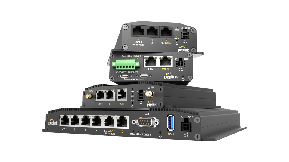

Peplinkルーター
  • 無料Wi-Fi提供のため、Flix社の車両にデュアルセルラールーターを配備
  • SIM管理のためにFusionSIMサーバーに接続
  • InControlによって一元的に設定・管理
