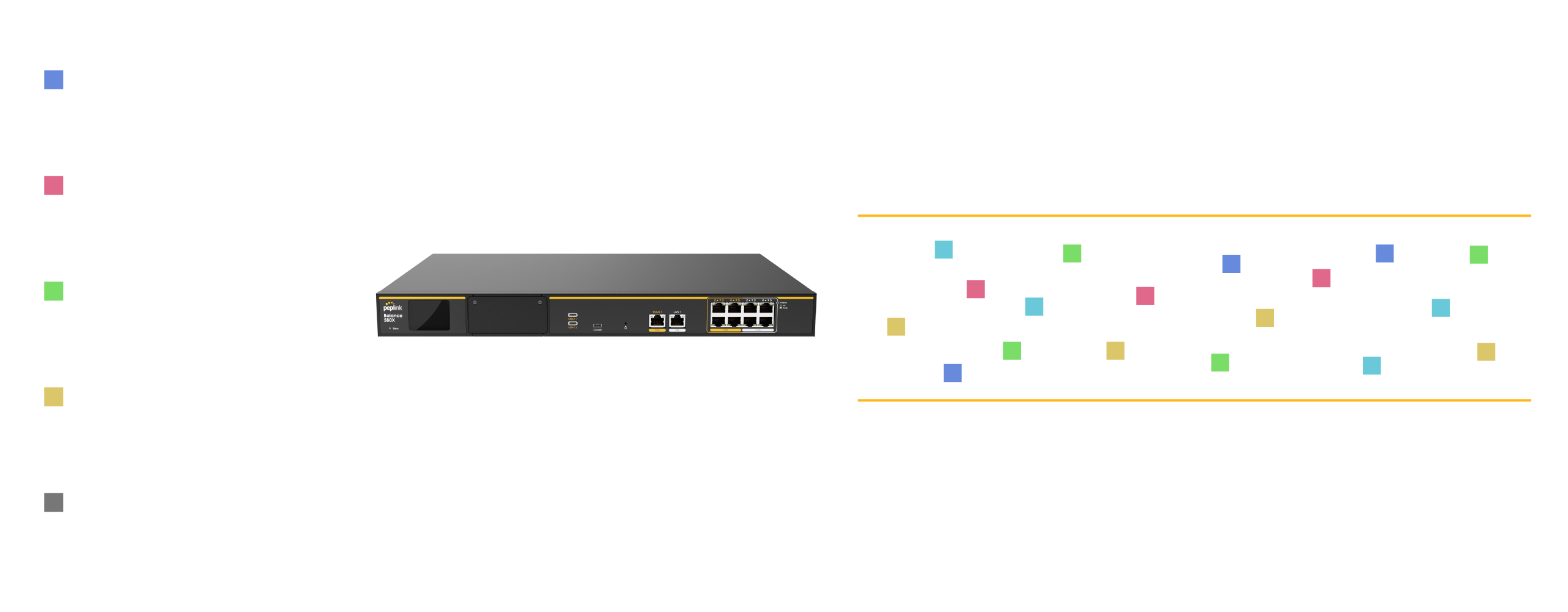

帯域幅ボンディングしたSpeedFusionトンネルが形成されると、セッションは分割され、それにより生じたパケットがそれぞれ利用可能なWAN間接続に送信されます。さらに、各WAN間接続が個別に暗号化されるため、潜在的なハッカーがデータにアクセスするには、すべてのWAN間接続の鍵を取得する必要があります。この仕組みにより、SpeedFusion技術は中間者攻撃(Man-in-the-Middle攻撃)に対してほぼ無敵といえます。
帯域幅ボンディング(Bandwidth Bonding)
帯域幅ボンディングはパケットレベルでデータを結合し、複数の回線速度を組み合わせることを可能にします。この技術は、帯域幅が限られた環境(例: 遠隔地や移動中の車両)で特に役立ちます。また、支店と本社をより高速な接続速度でつなぐことができます。
帯域幅ボンディングなし
帯域幅ボンディングあり

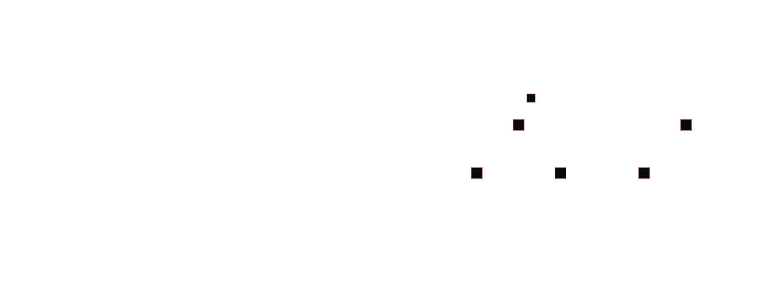

スムージング(Smoothing)
スムージングは、接続の隙間を埋めるための高度なアルゴリズムを活用し、帯域幅を利用して接続の安定性を向上させます。スムージングは遅延を最小限に抑え、パケットロスの影響を軽減します。たとえば、ライブ放送がパケットロスにより途切れる場合、スムージングは冗長パケットを複数のネットワークチャネルに同時送信し、データの隙間を即座に補完してパケットロスの影響を排除します。

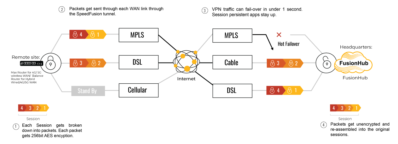

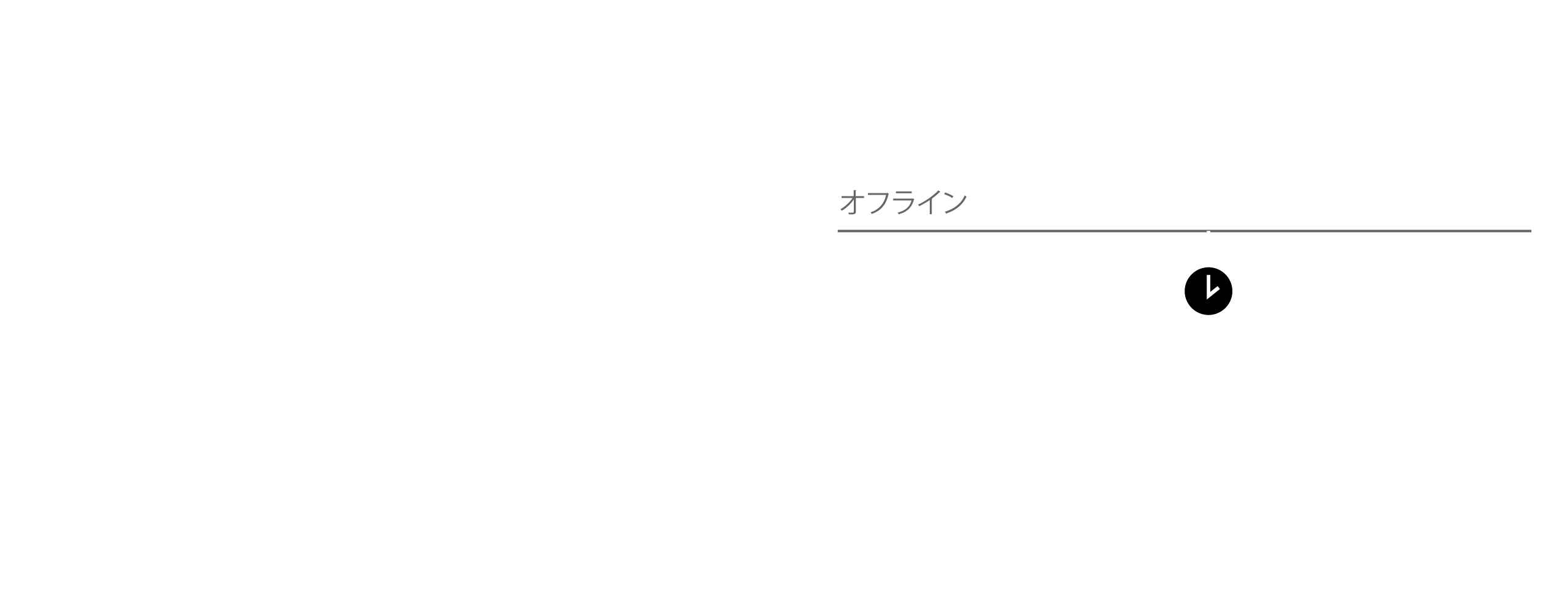

基本的なフェイルオーバー
従来のフェイルオーバー技術は、セッションを他の接続に切り替えますが、1つのWAN接続が切断されるとセッションが中断されることを防ぐことはできません。このため、一時的な中断やダウンタイムが発生する場合があります。
ホットフェイルオーバー(Hot Failover)
WAN接続が切断された場合、ホットフェイルオーバーはセッションの維持を保ちながら、別の接続へトラフィックを転送します。このシームレスな切り替えにより、作業が中断されることなく続行できます。

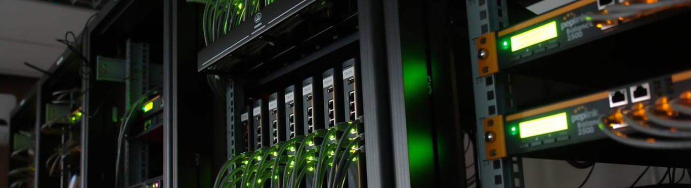

データセンター
複数、または数十種類のWANリンクを接続可能。T1、DSL、ファイバー回線を組み合わせることで、コストを抑えつつ最大限の帯域幅を確保します。HA(高可用性)のために、Balanceルーターをクラスターペアで使用可能。インバウンド負荷分散を活用し、顧客向けサービスの稼働率を保証します。
